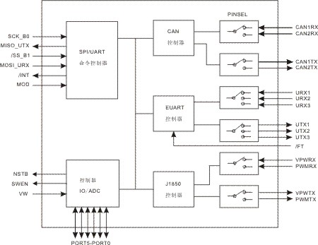

ET7190功能框图
内置:增强型的CAN2.0B控制器
1. 8个桢发送缓存区,16个桢的FIFO接收缓存区
2. 16个接收过滤器和3 个屏蔽器
3. 环回、监听和监听所有报文模式.用于诊断和总线监视的报文模式
4. 接收到CAN 报文时唤醒
5. 远程发送请求的自动处理
6. DeviceNet寻址模式
7. 支持ISO15765 多桢传输自动应答
8. 支持J1939 多桢传输自动应答
9. 支持VW TP2.0 多桢传输自动应答
10. 支持SAEJ2411 单线CAN (GM SWC)
11. 双路CAN 输出,通用内部电子开关切换
12. 完全支持CAN V2.0B Active 技术规范,通讯速率最高1 Mb/s
内置:增强型J1850控制器
1. 10个FIFO 接收缓存区
2. 1个发送缓冲区及内部发送器缓存,实际相当于2个FIFO缓存
3. 完全支持J1850技术规范,支持10.4K VPW 与41.6KBPS PWM
4. IFR1/IFR2/IFR3 桢内响应与接收
5. 支持最长10字节的IFR3自动发送
6. 无错仲裁发送与接收,发送时自动硬件同步
7. 高速CRC硬件校验
8. 支持Single Header(单字节头)/Consolidated Header(混合模式)
9. 支持Single Header IFR桢内应答
10. IFR1/IFR2可模拟8个物理ID响应
11. ID/物理地址/功能地址过滤功能
12. 接收到J1850报文时唤醒功能
内置:增强型EUART控制器
1. 可作为通用的UART 模块使用,此时有4 字符深的发送和接收FIFO 缓冲区
2. 检测到起始位时将器件可编程从休眠模式唤醒
3. 支持ISO14230(KWP2000)桢模式,自动识别ISO14230 定义的所有桢格式
4. 支持ISO9141-2桢格式
5. 支持自定义的桢格式,支持各种厂商协议(KWP1281 J2610 SCI J1708 等),理论上可支持任何基于UART 的汽车上的通信。
6. 支持LIN1.x LIN2.x 主机模式,从机模式桢格式及自动响应
7. 支持汽车ECU诊断功能快速初始化和5 波特率初始化的模拟
8. 支持K线的逻辑分析,可作为开发诊断仪的实用工具
9. 所有协议桢的各种时间用户可精确设定
10. 各3路TX、RX 可通过器件内部电子开关切换的UART 输入与输出引脚
11. 2个每桢最长262字节的FIFO 接收缓存区
12. 支持EUART 总线故障保护功能
其他性能
1. 1路10位的AD转换,可测量电平电压
2. 8路用户可编程的多功能IO 输入输出接口
3. 1个中断控制引脚输出
4. 3.3V(3.0-3.6V )工作电压,低功耗高速技术
5. 工业级温度(-40°C 至+85°C)
6. 器件休眠唤醒功能
7. SPI和UART用户双功能接口,TQFP44 10x10mm 引脚封装
